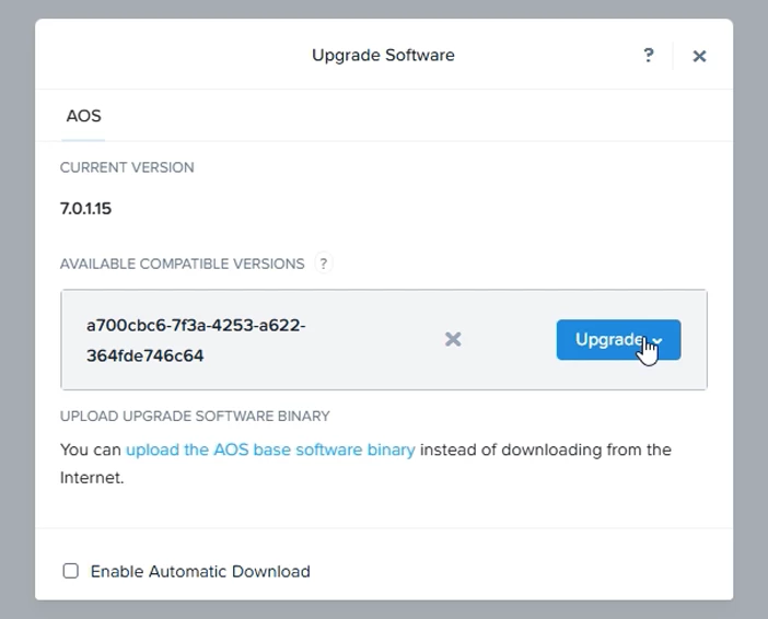

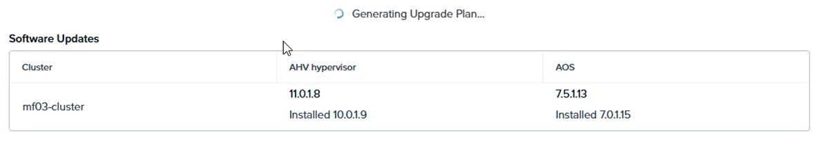

  • Actualicé Prism Element a las siguientes versiones:​​​​​​​
    • AHV: 20230302 -- 10.0.1.9
    • AOS: 6.8.1 -- 7.0.1.15

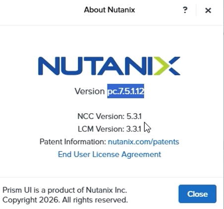

  • Lo siguiente que hice fue actualizar Prism Central a la versión pc.7.5.1.12

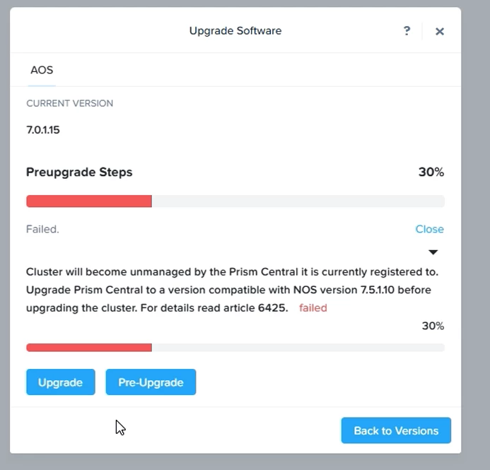

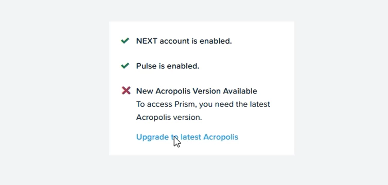

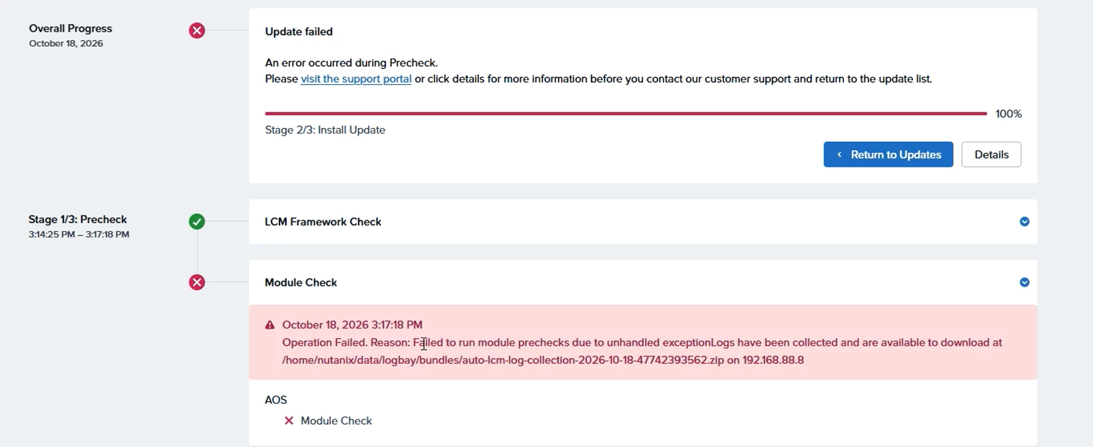

  • Por último, intenté actualizar Prism Element a la última versión que me salía al realizar el “Perform Inventory” y me dio varios errores
  • Incluso intenté instalar una versión menos actual, y también me dio errores
  •  La versión que tengo de PC es esta:
